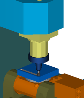

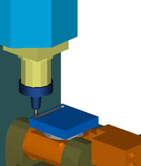

Por exemplo:
			  Com um ângulo de orientação de 0, o canal é cortado na direção Y da máquina.  |
			  Com um ângulo de orientação de 90, o canal é cortado na direção X da máquina.  |
