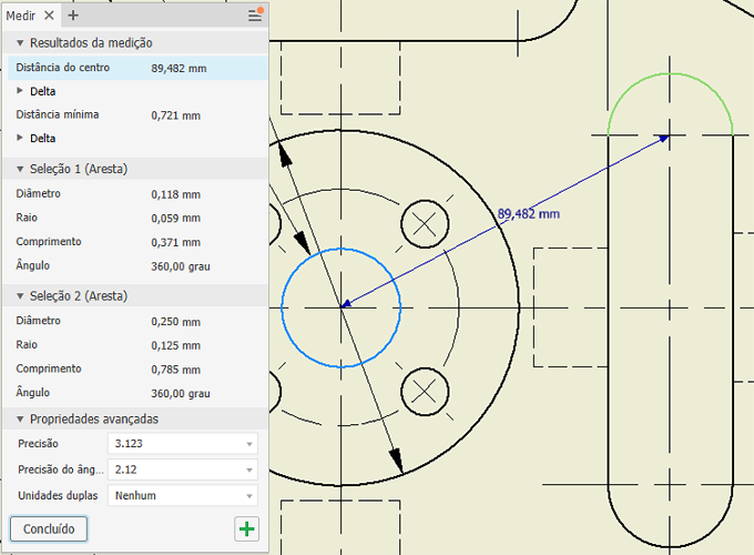

| Medir distância linear, comprimento, ângulo, contorno ou área
As informações de cada seleção são exibidas no painel da ferramenta de medição e na janela de desenho. O painel da ferramenta de medição mostra todos os valores possíveis para as seleções, bem como o resultado de ambas. Clicar em um valor no painel da ferramenta de medição exibe a seleção e a medida na janela de desenho.

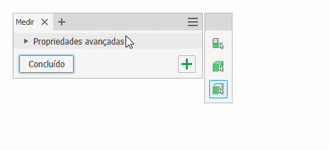

- Somente nas montagens do Inventor, se desejar, escolha uma prioridade de seleção: Componente, Peça ou Arestas e faces.
- Selecione a seta suspensa Configurações avançadas e defina as unidades duplas e os valores de precisão. Se disponível, selecione o sistema de coordenadas do usuário (UCS).
- Na janela de desenho, clique para selecionar a geometria a ser medida:
- Comprimento de uma aresta Clique para selecionar a aresta.
- Diâmetro de um círculo ou uma face cilíndrica Selecione a face ou a aresta.
- Raio de um arco ou uma face cilíndrica Selecione um arco ou uma face.

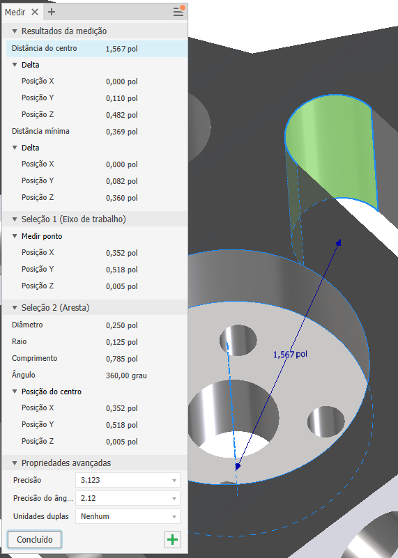

- Posição de um ponto da origem Clique para selecionar o ponto. A posição do ponto em relação à cada eixo do sistema de coordenadas ativo é exibida.
- Distância entre pontos Clique para selecionar o primeiro ponto e, a seguir, clique para selecionar o segundo. Quando você seleciona o segundo ponto, são exibidas a posição do ponto em relação à origem e a posição delta relativa ao primeiro ponto.
- Distância entre duas das seguintes geometrias: linhas/eixos, arcos/círculos, splines e qualquer tipo de superfície Clique para selecionar a primeira geometria e, em seguida, clique novamente para selecionar a segunda.
Distância entre dois componentes em uma montagem Selecione o primeiro componente e, a seguir, selecione o segundo componente. Um valor de distância mínima é exibido. A distância mínima entre dois componentes pode ser uma aresta, uma face ou um vértice.
Nota: Alterar a prioridade também altera o tipo de medida de distância mínima que pode ser executada, bem como a distância mínima entre componentes ou peças. A opção de prioridade padrão do comando é Selecionar faces e arestas. Quando você usa Prioridade do componente em uma montagem, é possível selecionar apenas componentes como seleções válidas, não faces. Alterando a prioridade de seleção depois de executar a primeira seleção, o comando será redefinido.
