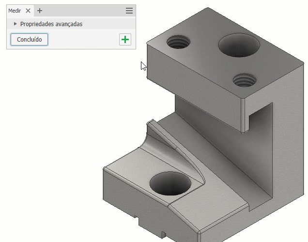

Adicione os valores de várias medições lineares, de área, de volume e/ou de ângulo para calcular uma medida total para cada tipo de medição. É possível executar vários valores acumulados ao mesmo tempo.
Para acumular os valores de medições lineares, de área, de volume e/ou de ângulo
- Para começar, abra a guia Ferramentas painel
Medir
Medir.
- Para adicionar medições lineares, de volume, de área e/ou de ângulo à seção Propriedades acumuladas: faça uma seleção na janela de desenho e, em seguida, clique no sinal de mais ao lado do tipo de medição. Por exemplo, selecione uma linha na janela de desenho e clique no sinal de mais ao lado da medição. Em Propriedades acumuladas, o valor é adicionado ao grupo de medições Distância.
O sinal de mais, Adicionar a valor acumulado, adiciona seleções ao grupo apropriado na seção Propriedades acumuladas para cada tipo de medição que você desejar acumular.
| Clique no sinal de mais ao lado de uma medição para adicionar o valor ao grupo apropriado na seção Propriedades acumuladas.
Clique na seta de cabeçalho de grupo para exibir os valores adicionados.
- Faça quantas seleções quiser na janela de desenho e clique no sinal de mais ao lado do tipo de medição apropriado no painel Medir para adicionar valores a um grupo acumulado. Os valores são exibidos no grupo de acumulação específico ao tipo de medição. Por exemplo, em Propriedades acumuladas, um raio é adicionado ao grupo Distância e um ângulo é adicionado ao grupo Ângulo.
- Continue adicionando as medições que deseja acumular.

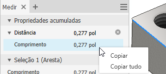

Para excluir e copiar valores acumulados
Os botões do fluxo de trabalho da medição acumulada estão localizados no lado direito do painel Medir, ao lado de cada tipo de medida. Passe o cursor sobre essa área para acessar os botões.
- Para excluir um valor individual da lista, passe o cursor sobre um valor acumulado e clique no ícone de exclusão. Os valores acumulados são ajustados de acordo. Para excluir um grupo de valores, passe o cursor sobre a distância, o ângulo ou a área para excluir todos os valores de um grupo acumulado.
- Para copiar um único valor ou um grupo de valores, clique com o botão direito do mouse em um valor e selecione Copiar ou Copiar tudo.
