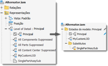

Na imagem a seguir, o nível de detalhe principal, o nível de detalhe definido pelo usuário e o nível de detalhe substituto são convertidos em estados de modelo. Os níveis de detalhe suprimidos definidos pelo sistema são removidos.
