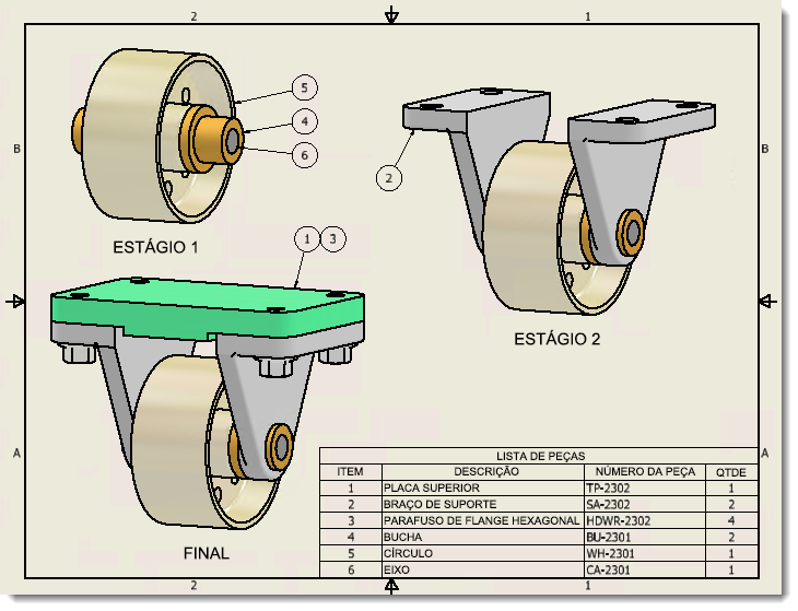

Estados de modelo em desenhos
É possível selecionar um estado de modelo ao criar uma vista de desenho. Cada estado de modelo pode ter iProperties e membros exclusivos. Uma vista criada a partir de um estado de modelo Substituto reflete o estado da peça substituta na vista de desenho.
Também é possível selecionar uma vista de desenho e representações posicionais, de modo que a combinação seja representada na vista.
Uma vez criada a vista, é possível editá-la para alterar para uma representação diferente, se desejar.

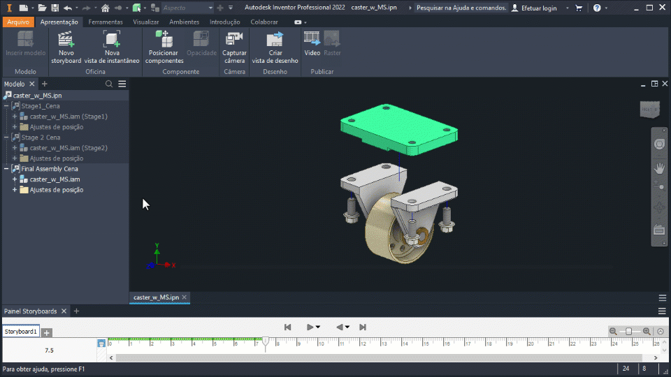

Estados de modelo em apresentações
Assim como desenhos e outras montagens, as apresentações usam estados de modelo específicos.
Na montagem, crie uma entrada de estado de modelo e salve o arquivo. Em um novo arquivo de apresentação, use Inserir modelo e procure a montagem adequada. Utilize Opções para especificar o estado de modelo apropriado.
Além disso, uma apresentação é atualizada para refletir alterações no estado de modelo. Por exemplo, se você adicionar movimentos a uma apresentação e editar o estado de modelo na montagem para suprimir mais peças, a apresentação exibirá o novo estado quando você retornar a ela. Se foram excluídas peças que participam em um movimento, são excluídos os movimentos.
Nota: Um estado de modelo substituto é uma peça única e não pode ser explodido.

Trabalhar com a lista de materiais
Cada estado de modelo oferece suporte a iProperties, parâmetros e listas de materiais exclusivos. Também é possível adicionar uma coluna Estado do modelo que lista o estado de modelo dos componentes na montagem.
Nota:
  • Os componentes suprimidos não participam da lista de materiais.
  • Um estado de modelo substituto apresenta balões de referência como uma peça única.
Delegação de lista de materiais Significa que as informações exibidas na lista de materiais são de um estado de modelo diferente. A caixa de mensagem de delegação de lista de materiais é exibida quando o estado de modelo ativo atende a uma das seguintes condições:
  • O estado de modelo é um nível de detalhe não principal migrado.
  • O estado de modelo é um migrado ou um novo substituto.

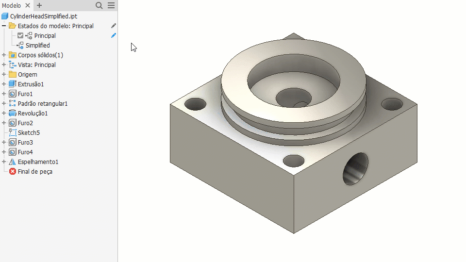

Criar um estado de modelo simplificado
Crie um estado de modelo em um arquivo de peça e suprima operações para criar um modelo simplificado. Isso pode ser útil para fins de simulação e análise.
Crie um estado de modelo substituto em uma montagem para utilizar um arquivo de peça em vez da montagem usando uma das seguintes técnicas:
