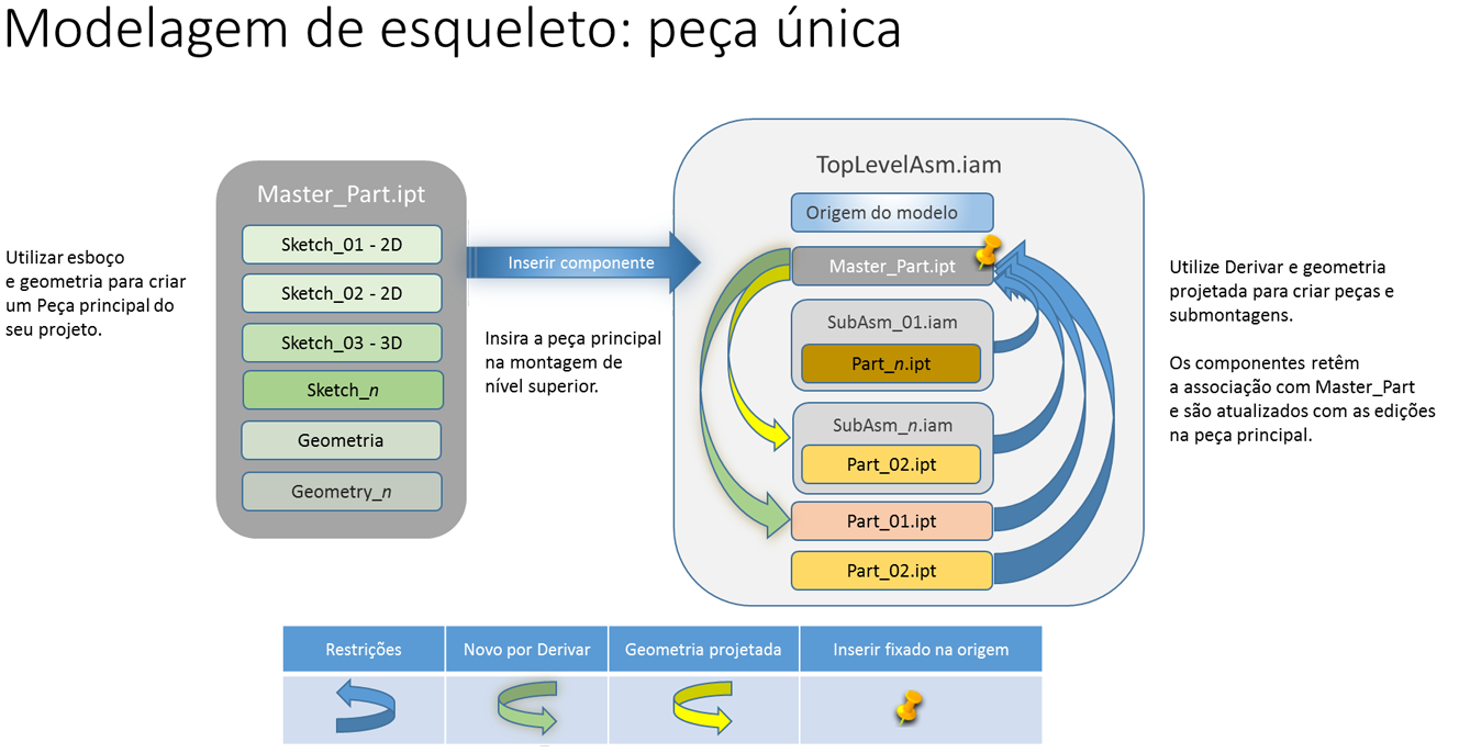

O processo de nível único utiliza uma única peça principal contendo esboços e uma geometria que representa o projeto final. A peça principal é inserida na montagem de nível superior. Todos os componentes (peças e submontagens) são criados em relação à peça principal. Posteriormente, as modificações feitas na peça principal resultarão em alterações nos componentes associados a ela.

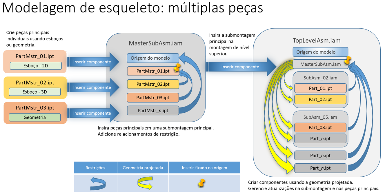

O processo de vários níveis usa peças principais individuais compostas de esboços para representar a montagem final. As peças principais são inseridas e restringidas em uma submontagem principal. A submontagem principal é inserida na montagem de nível superior. Dentro da montagem de nível superior, os componentes 3D individuais são modelados por meio de geometria projetada a partir da submontagem principal e de suas peças principais. Os componentes 3D podem ser incluídos em submontagens lógicas ou separados, de acordo com os requisitos do projeto.

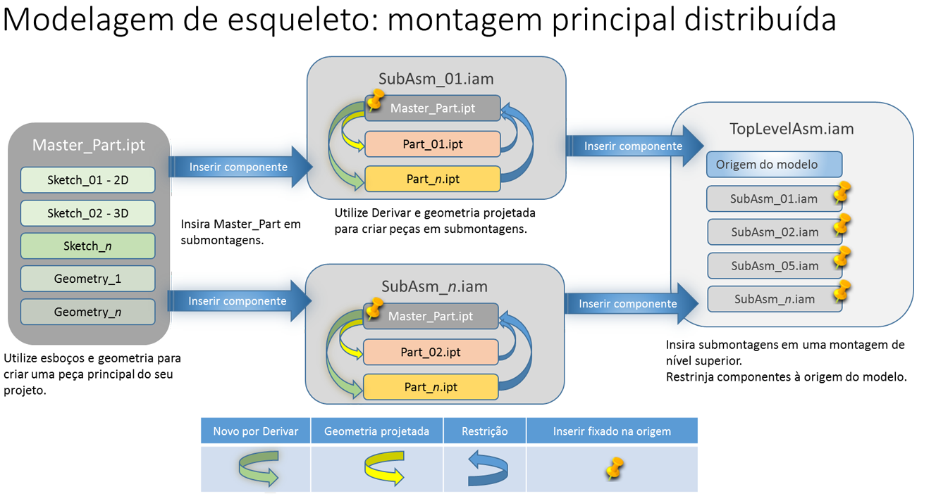

A montagem principal distribuída utiliza uma única peça principal, composta de esboços e geometria, para definir a montagem final. A peça principal é referenciada nas várias submontagens e peças, conforme necessário. A peça principal controla o layout geral. A montagem e as submontagens são definidas ou inseridas em relação à peça principal. Cada submontagem tem seu próprio esqueleto e controla uma parte do projeto dentro de si mesma. Esqueletos de nível superior são usados para controlar o layout geral ou o mecanismo da montagem; já os esqueletos de nível inferior podem ser usados para controlar a geometria das peças.

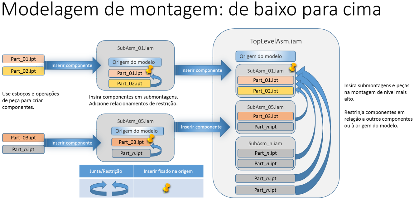

O método ascendente é o método tradicional para criação de montagens. Primeiro, você define as diferentes peças. Em seguida, você as coloca em submontagens usando restrições de montagem. Depois disso, as submontagens são inseridas em montagens de nível mais alto até alcançar a montagem de nível superior. Você trabalha de baixo para cima, ou seja, de forma ascendente. Esse método resulta em montagens com várias relações entre peças e montagens.

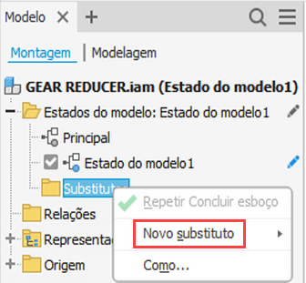

Um estado de modelo em uma peça ou montagem armazena informações sobre a inclusão de operações e componentes. Um estado de modelo substituto de montagem representa uma montagem com uma peça única e pode economizar recursos consideráveis em montagens grandes.
Para criar um novo estado de modelo: clique com o botão direito do mouse na pasta Estados do modelo ou em um estado de modelo existente e selecione Novo.
Para criar um novo estado de modelo substituto: expanda a pasta Estados do modelo, clique com o botão direito em Substitutos, selecione Novo substituto e escolha entre Derivar montagem, Simplificar ou Selecionar arquivo de peça.

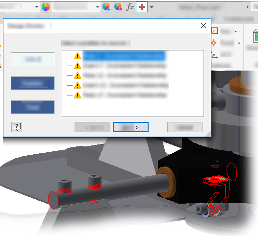

É uma boa prática resolver todos os erros de relacionamento à medida que eles ocorram. No entanto, tentar resolver todos os erros de relacionamento por meio da edição no local, começando no nível superior, é um uso ineficiente do tempo.
Quando ocorrerem erros de resolução, uma cruz vermelha será exibida na Barra de ferramentas de acesso rápido (QAT). Clicar nesse botão inicia o Design Doctor, que relata os erros. Na caixa de diálogo, selecione um erro para destacar onde o erro ocorre.
Quando operações do modelo produzem erros, eles precisam ser resolvidos para que seus projetos possam ser liberados. O Inventor fornece as ferramentas Design Doctor (montagens) e Diagnóstico de esboços (peças) para ajudar a identificar e resolver erros. Referências ausentes e falhas de restrição são avisos particularmente importantes e afetam o desempenho do Inventor. Enquanto você pode trabalhar com peças em falta e restrições falhadas, não é uma boa prática de se fazer por longos períodos de tempo. O Inventor determina que algo está em um estado inválido, executa uma inspeção e atualiza cada vez que você voltar para o arquivo. Se todos os erros são removidos, as montagens se comportam de forma mais previsível, e o desempenho melhora.
