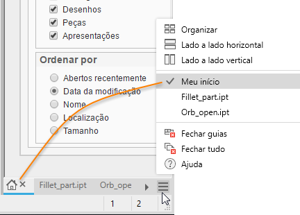

Documentos podem ser exibidos em uma ou mais janelas situadas em um ou mais monitores. Quando o Inventor é iniciado, a janela padrão é "Meu início", e a guia exibe o ícone . É possível desativar a exibição padrão em Opções do aplicativo, na guia Geral. O menu de guias do documento exibe as opções de layout da janela e o documento ativo.
Quando o cursor é posicionado sobre um nome de arquivo na parte inferior da janela de desenho do Inventor, é exibida uma dica de ferramenta mostrando uma imagem em miniatura e as informações do documento, como ilustrado aqui:

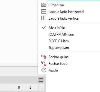

É possível criar layouts de janela usando o menu Documentos, localizado à direita da barra de guias da janela.
  • Organizar - organiza todos os documentos da janela atual em uma grade. Os grupos de guias são distribuídos em documentos individuais. Todos os documentos minimizados são ignorados.
  • Lado a lado horizontal - organiza todos os documentos da janela atual horizontalmente em uma grade. Os grupos de guias são distribuídos em documentos individuais.
  • Lado a lado vertical - organiza todos os documentos da janela atual verticalmente em uma grade. Os grupos de guias são distribuídos em documentos individuais.
  • Lista de documentos - exibe miniaturas e nomes de arquivo dos documentos abertos nessa janela do Inventor. Selecione um documento da lista para ativá-lo.
  • Fechar guias - se uma janela secundária for fechada, todos os documentos dessa janela também serão fechados. Se um documento sofrer alterações, você receberá uma mensagem perguntando se deseja salvar ou descartar as alterações. Se forem fechadas guias na janela principal, todos os documentos serão fechados, uma mensagem sobre as alterações não salvas será enviada e a sessão do Inventor permanecerá ativa.
  • Fechar tudo - todos os documentos do Inventor são fechados, mas a sessão do Inventor permanece ativa.
