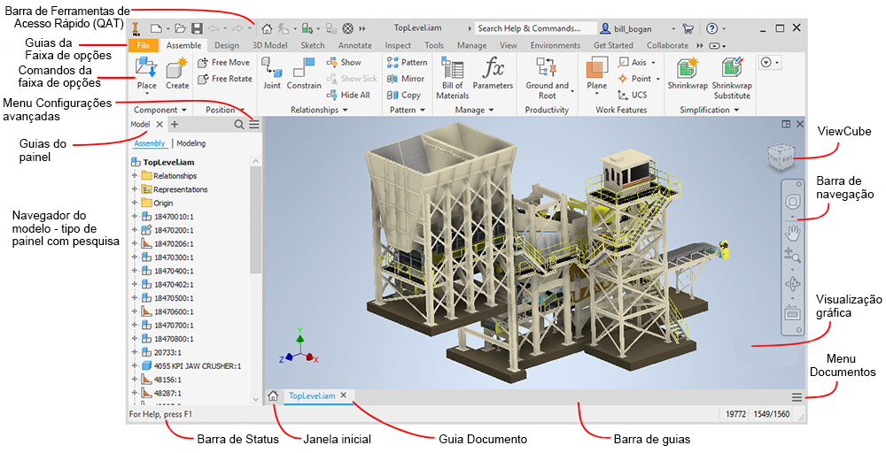

Quando um arquivo é aberto, ele é exibido em uma janela do desenho por padrão. Se mais de um arquivo é aberto, cada arquivo aparece em sua própria janela de desenho. Você pode abrir o mesmo documento em várias janelas. Você também pode arrastar documentos para abrir uma moldura de janela separada ou arrastá-los para outra moldura de janela. Os documentos abertos são atualizados em tempo real, independentemente da janela em que eles são exibidos.
Uma única sessão do Inventor pode ocupar vários monitores e várias janelas.
A janela do aplicativo Inventor é a janela que contém um ou mais documentos do Inventor.
Moldura da janela principal (PWF)
Navegador do modelo - painel que contém o componente, o desenho ou a apresentação em que o usuário está trabalhando na janela ativa. O navegador pode ser encaixado em qualquer janela ou pode permanecer flutuando na exibição.
no canto superior esquerdo da exibição gráfica. Clique no ícone para exibir os painéis do navegador disponíveis para o documento ativo. Como alternativa, você pode usar o seguinte método:
Na faixa de opções, painel Vista
painel Janelas
, clique em Interface do usuário.
O navegador do modelo pode ser encaixado em qualquer moldura de janela do Inventor.
Para obter mais informações sobre os diversos navegadores, consulte: Navegador do Inventor.
