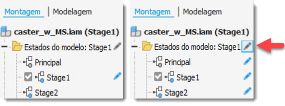

Antes de começar, defina Ativar/desativar edição de escopo para aplicar as edições ao membro ativo ou a todos os membros.
Dica: Se a peça estiver aberta na memória durante uma operação de edição no local, será aberta em uma janela separada.
As seguintes condições determinam se uma peça é considerada aberta na memória:
  1. Abra a peça ou a montagem que contém o estado de modelo que deseja editar.
  2. No navegador, expanda a pasta Estados do modelo.
  3. Se desejar, ative uma representação posicional ou de vista de projeto.
  4. Clique com o botão direito do mouse no estado de modelo que deseja editar e selecione Ativar.

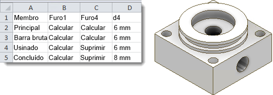

  6. Como alternativa, clique com o botão direito do mouse em um estado de modelo no navegador e selecione Editar usando planilha para editar a tabela no Excel.
