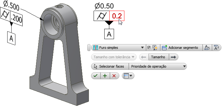

  1. Na faixa de opções da peça, clique na guia Anotar painel Anotação geométrica Operação de tolerância .
  2. Selecione a face ou as faces, ajuste as opções se necessário e clique em OK.
  3. Arraste a chamada de detalhe para o local desejado e clique para inserir a extremidade da chamada de detalhe.
    Dica: Para alterar a orientação da chamada de detalhe, clique com o botão direito do mouse e selecione Alinhar à geometria antes de inserir a extremidade da chamada de detalhe. Clique em uma aresta ou em um eixo para alterar a orientação.
    Uma visualização interativa da anotação de tolerância é anexada à minibarra de ferramentas. A minibarra de ferramentas inclui opções para selecionar o tipo de geometria ou operação, anexar uma identificação de referência, ou adicionar uma linha à tolerância geométrica. As opções adequadas para a geometria ou a operação selecionada são exibidas nas caixas de listagem.
  4. Clique nos elementos na visualização para editar as propriedades e os valores exibidos na anotação.
  5. Clique em OK para criar a operação de tolerância.
    A anotação é adicionada à pasta de operações de tolerância no navegador.
  6. Para editar o alinhamento da operação, selecione a operação na exibição, clique com o botão direito do mouse e selecione Alinhar à geometria. Selecione uma aresta ou um eixo para alterar o alinhamento.

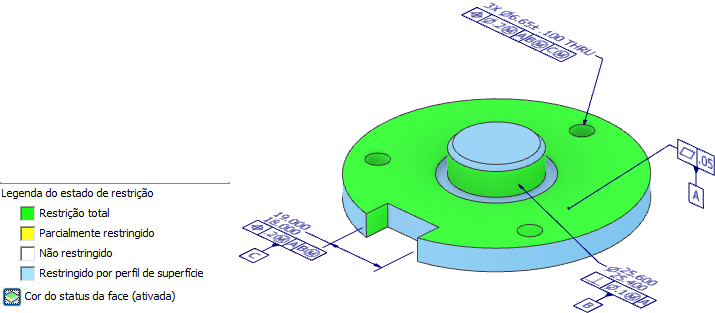

O Tolerance Advisor orienta você através da criação de um modelo totalmente restringido. Quando você cria operações de tolerância, o Advisor exibe mensagens informativas ou avisos sobre possíveis problemas no painel do navegador do Tolerance Advisor. Ative a opção Cor do status da face para exibir o estado de restrição das faces do modelo.
  1. Na faixa de opções, clique na guia Anotar painel Gerenciar Tolerance Advisor .
    O painel do navegador do Tolerance Advisor é exibido.
  2. Veja a seguir alguns exemplos de mensagens que podem ser exibidas para uma operação no painel do Advisor:
  3. Clique com o botão direito do mouse na mensagem e selecione Mais informações para abrir a ajuda contextual que contém informações sobre a mensagem e as etapas que você pode seguir para resolver a questão.
  4. Clique em Tolerance Advisor na faixa de opções para ativar e desativar o painel do navegador do Tolerance Advisor.
  5. Opcionalmente, você pode clicar em Cor do status da face na parte inferior do navegador do Tolerance Advisor para ativar ou desativar a cor do estado de restrição da face.
