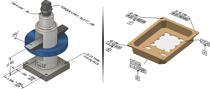

As anotações GD&T do modelo 3D descrevem as tolerâncias, os controles e a variação permitida no modelo. O termo definição com base em modelo (MBD) refere-se a um modelo 3D totalmente definido. O modelo 3D anotado é frequentemente enviado diretamente para fabricação para a criação da peça física.
GD&T descreve os seguintes controles para operações do modelo:

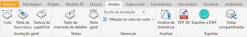

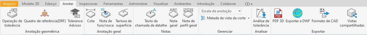

Use os comandos disponíveis na guia Anotar de um arquivo de peça ou de montagem para adicionar anotações 3D ao modelo.
Use o comando Operação de tolerância em um arquivo de peça para adicionar anotações de GD&T ao modelo. Use o Tolerance Advisor para entender melhor o estado do modelo e gerenciar as anotações de Operação de tolerância.

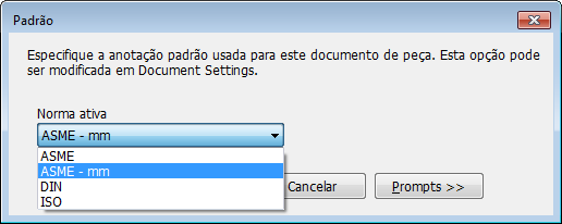

As alterações feitas na guia Unidades de Configurações do documento não afetam anotações 3D. Clique na guia Norma de Configurações do documento e especifique a Norma ativa para definir as unidades. Se não houver uma norma ativa na primeira vez que você usar um comando de anotação 3D, você deverá selecionar uma norma.

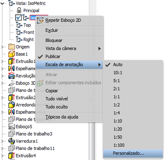

A escala de anotações 3D é independente da opção Escala de anotação localizada em Opções do aplicativo > guia Geral e pode ter um tamanho diferente em cada vista. Clique com o botão direito do mouse em uma vista no navegador e selecione Escala de anotação para definir a escala.
Você também pode controlar a escala de anotação da vista ativa selecionando a lista suspensa de Escala de anotação na guia Anotar > painel Gerenciar. Use a configuração Automática se quiser que o sistema controle o tamanho, ou selecione Personalizada para definir uma escala não disponível na lista.
