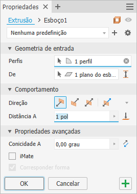

O comando Extrusão usa um painel Propriedades para definir a operação. Se não estiver familiarizado com os painéis Propriedades do Inventor, consulte Sobre os painéis Propriedades para saber mais sobre o fluxo de trabalho, os comportamentos e as opções avançadas, como o menu do painel e as configurações avançadas. Tenha em mente que, à medida que você trabalha de cima para baixo no painel Propriedades, as seleções feitas em uma seção determinam as opções apresentadas na seção seguinte.

Se houver apenas um perfil no esboço, ele será selecionado automaticamente. Ou selecione um perfil de esboço.

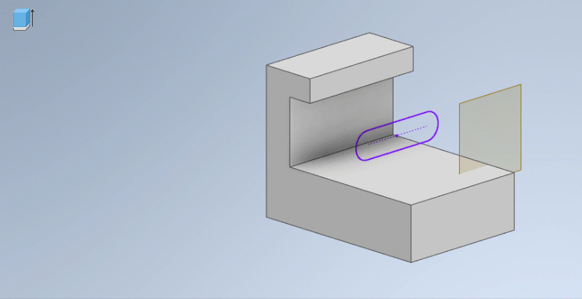

Entre - use ao fazer extrusão de uma forma entre duas faces. Selecione as faces De e Para e, em seguida, selecione o Tipo de saída. O esboço não precisa estar em nenhuma dessas faces.
Estender face para recurso final - é ativado automaticamente quando a seleção De não faz interseção com o perfil de extrusão. Você também pode ativar ou desativar esta opção manualmente. Para desativar a opção, clique em
. Este exemplo mostra como as opções De e Para são usadas juntas:

O painel Propriedades é exibido.
Para editar o esboço da operação, no texto da trilha do painel Propriedades, clique no número do esboço e comece a editá-lo. Para obter mais informações, consulte Para criar e editar esboços.
