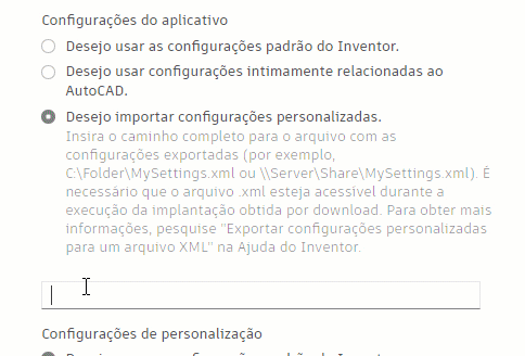

Opção 1: Desejo utilizar as configurações padrão do Inventor.
As configurações padrão das opções do aplicativo são instaladas.
Opção 2: Desejo utilizar as configurações mais relacionados com o AutoCAD.
Esta opção fornece um aspecto similar ao do produto AutoCAD.
Opção 3: Desejo importar as configurações personalizadas.
Importa configurações personalizadas de Opções do aplicativo de um arquivo xml criado na caixa de diálogo Opções do aplicativo. Essa opção permite gerenciar as configurações de Opções do aplicativo por meio do armazenamento e da aplicação das configurações como um arquivo nomeado.
Para importar configurações personalizadas: Insira o caminho completo e o nome do arquivo XML que contém as configurações exportadas. Esse arquivo deverá estar acessível nesse local quando a implantação baixada for executada.
A configuração padrão da interface de usuário do produto é instalado.
Opção 2: Desejo importar as configurações personalizadas.
Importa configurações personalizadas do ambiente de trabalho de um arquivo xml criado na caixa de diálogo Personalizar. Para acessar a caixa de diálogo Personalizar, clique na guia Ferramentas e selecione Personalizar no painel Opções.
Para importar configurações personalizadas: Insira o caminho completo e o nome do arquivo XML que contém as configurações exportadas. Esse arquivo deverá estar acessível nesse local quando a implantação baixada for executada. Para ter um exemplo, veja a animação acima.
