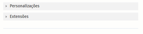

  1. Na Autodesk Account, no painel à direita, clique nas setas Personalização e Extensões para expandir o menu.
  2. Personalize sua implantação. Clique nos links abaixo para saber mais sobre cada opção.
