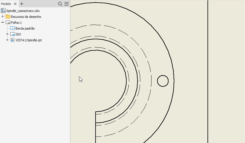

Use a opção do menu de contexto Capturar estado atual para capturar código do iLogic e criar o objeto GeometryIntent para uma curva de desenho. O GeometryIntent destina-se a curvas de desenho em vistas de desenho.
  1. Em um arquivo de desenho (.idw), clique com o botão direito do mouse na curva de desenho e selecione iLogic Capturar estado atual.
  2. O código é exibido no navegador Área de transferência de código.
    Nota: Se esse navegador ainda não estiver encaixado, arraste-o e solte-o no navegador principal.
  3. O navegador Área de transferência de código exibe o conteúdo da área de transferência interna e faz atualizações à medida que você cria o código. Quando terminar, abra o Editor de regras do iLogic e cole o conteúdo em uma nova regra.
  4. Para remover os itens selecionados da área de transferência, clique em Limpar área de transferência.
