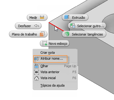

  1. Em um arquivo de peça, clique com o botão direito do mouse na geometria que está ou será restringida a outra peça e, em seguida, selecione Atribuir nome.

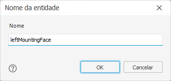

  2. Insira um nome descritivo para a geometria restringida para poder identificá-la com facilidade no Editor de regras.

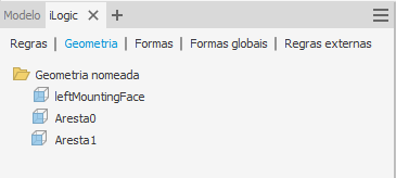

  3. O nome atribuído é exibido na guia Geometria do navegador do iLogic e na geometria da janela de desenho (somente arquivos de peça).
    Dica: Para controlar a exibição do nome atribuído na janela de desenho, use a opção Mostrar/ocultar legenda no menu de contexto.

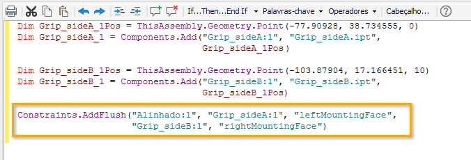

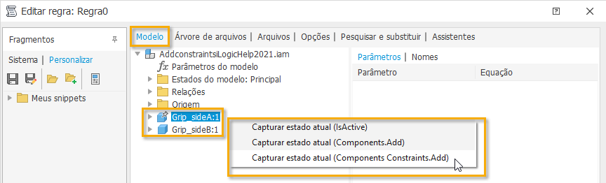

  4. No arquivo de montagem, na guia Modelo da caixa de diálogo Editar regra, selecione os nomes de peça, clique com o botão direito do mouse e selecione Capture.Current.State (Components Constraints.Add) no menu de contexto.
    O Editor de regras é preenchido com a nova regra. A restrição será recriada sempre que você executar a regra.
