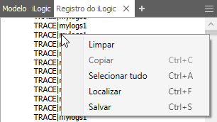

  5. Clique com o botão direito do mouse no painel Registro do iLogic para acessar as opções do menu de contexto. As opções do menu de contexto oferecem outras opções para trabalhar com as mensagens. Por exemplo, use a opção do menu de contexto Limpar para limpar o estado atual da janela.
    Dica: Mensagens criadas no painel Registro do iLogic não são mantidas entre as sessões. Use a opção do menu de contexto,Salvar para salvar as mensagens geradas na sessão do Inventor atual em um arquivo permanente.

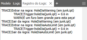

O rastreamento de regras ajuda a visualizar quando e por que uma regra foi executada. O Rastreamento de regras registra mensagens automaticamente quando uma regra é inserida e quando ela sai, bem como o que aciona a execução da regra. Basta definir o nível de registro ativo como Trace para ver essas mensagens. Defina o nível de registro ativo de volta para desativá-las.
O rastreamento de regras ajuda a visualizar quando e por que uma regra foi executada. O Rastreamento de regras registra mensagens automaticamente quando uma regra é inserida e quando ela sai, bem como o que aciona a execução da regra. Adicione esta regra a uma regra para ativar o rastreamento:
Dica: Use instruções Logger.Debug para fazer a depuração normal. Só use instruções Logger.Trace quando precisar de informações de depuração muito detalhadas. O comportamento de rastreamento de regras é muito detalhado, e o resultado pode assustar um pouco. Utilize o nível Traço somente quando precisar de muitos detalhes.
Exemplo de resultado de rastreamento de regras
Na caixa de diálogo do Editor de regras do iLogic, selecione Traço detalhado para gerar automaticamente mensagens de registro ao executar uma regra no nível do traço. Essa configuração controla o valor da propriedade da API iLogicVb.Automation.LogControl.RuleEntryExitMessageLevel.
