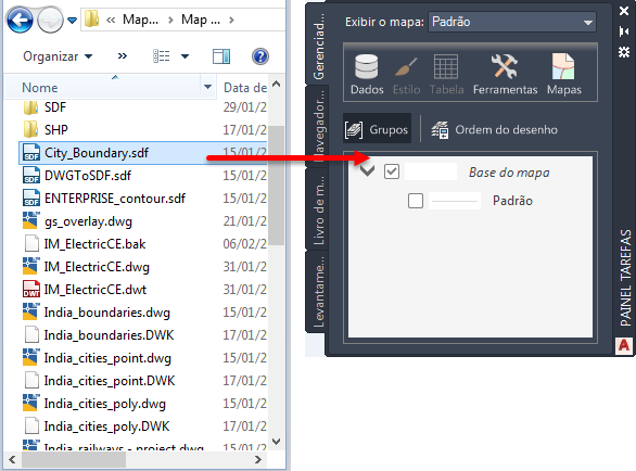

Comece criando um arquivo de mapa e adicionando aos limites da cidade de Redding para ele.
Para criar um mapa e adicionar um arquivo de origem
Novo
Desenho.
Sistema de coordenadas
Atribuir.
Os limites da cidade de Redding aparecem em seu mapa.
Salvar como
Desenho. Na pasta de tutoriais, dê o nome build_map1.dwg para o arquivo e clique em Salvar.
