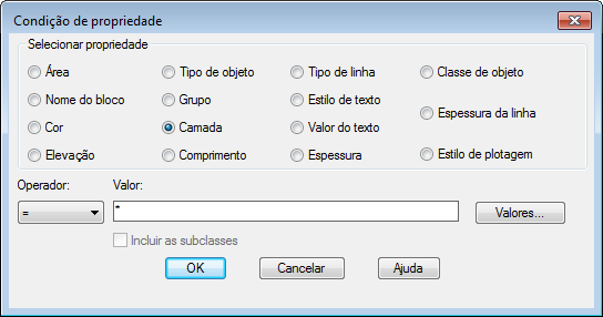

Selecione Camada como a condição de propriedade. Somente os objetos nas camadas especificadas são adicionados ao mapa.

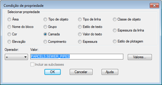

Especifica quais camadas utilizar para determinar os objetos que são adicionados.
O modo de visualização exibe os objetos sem criá-los em seu desenho.
Os objetos nas camadas PARCELS e SEWER_PIPES são exibidos no desenho. Eles não são criados no desenho porque foi utilizado o o Modo de consulta de visualização.
