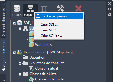

Para adicionar uma propriedade para a classe de recurso de Estradas que está restringida por faixa
Editar esquema.
Editar o esquema SDF.
