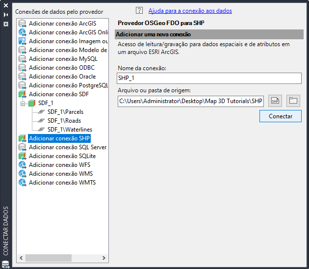

  4. Clique em DadosConectar aos dados.
  5. No lado esquerdo da caixa de diálogo Conectar dados, clique em Adicionar conexão SHP.
  6. No lado direito da caixa de diálogo Conectar dados, clique no ícone da pasta (não no ícone de arquivo). Selecione a pasta que você criou e clique em OK.
    Clique no ícone de pasta junto ao Arquivo ou pasta de origem.
    Clique em Conectar e feche a janela Conectar dados sem adicionar nada em seu mapa.
