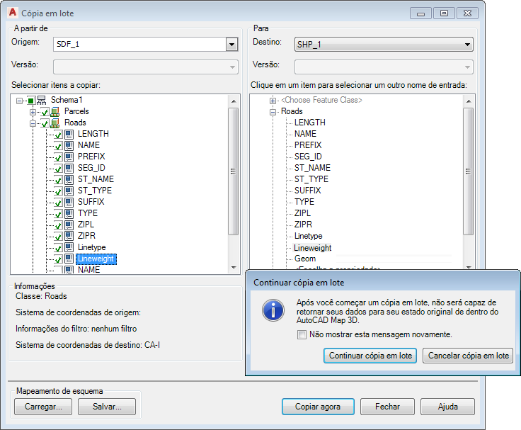

Copie a camada de Estradas do formato SDF para o formato SHP usando a Cópia em lote.
Este exercício usa o mapa criado com o modelo map2d.dwt e modificado no Exercício 1: Conectar a uma nova pasta de arquivos SHP.
Para copiar a camada de Estradas para o formato SHP
Cópia em lote.
Utilize a Cópia em lote para converter dados de um formato geoespacial para outro.
Se visualizar mensagens indicando que alguns nomes de propriedade são muito longos, encurte-os e clique em Copiar agora novamente.
Copie os dados a partir do formato SDF para o formato SHP.
Os dados do arquivo SDF são copiados para o novo arquivo SHP.
Você copiou ou dados a partir das camadas SDF para o formato SHP.
