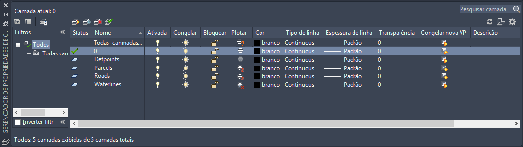

Você criou um arquivo SDF com um esquema cujas classes de recurso refletem a estrutura de camada de um arquivo de desenho. Examine as camadas de desenho originais, assim, é possível verificar o arquivo SDF resultante para ver se ele está estruturado corretamente.
Para examinar as camadas de desenho
Abrir
Desenho. Abra o mapa de amostra chamado DWGMap.dwg.
O desenho DWGMap.dwg tem várias camadas de desenho.
. Examine as informações da camada de desenho.
As camadas na camada de desenho são listadas, junto com suas propriedades.
Para prosseguir neste tutorial, vá ao Exercício 2: Examinar os dados de objeto
