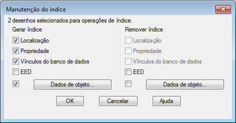

Para criar um índice de dados de objeto

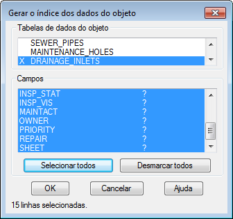

Selecione todas as opções na esquerda, exceto EED.
Selecione uma tabela de dados e, a seguir, selecione seus campos de dados.
Os índices são criados. Conforme trabalhar com seus desenhos, repita este procedimento periodicamente para atualizar e recriar os índices.
