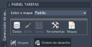

Para criar um grupo
- No
Gerenciador de exibição , clique em Grupos.
- No
Gerenciador de exibição , em Dados
Novo grupo.
- Para alterar o nome do grupo, selecione o grupo e, a seguir, clique no nome existente. Digite um novo nome e pressione Enter.
- Arraste as camadas para o grupo.
Nota: Até você utilizar a vista Ordem do desenho para especificar uma ordem de desenho, o Conjunto de ferramentas do AutoCAD Map 3D usará a ordem Grupos como a ordem de desenho padrão para o mapa. Uma vez que utilizar a vista Ordem de objetos, alterar a vista em Grupos não afeta a ordem do desenho.
Para alterar a ordem do desenho
- No
Gerenciador de exibição , clique em Ordem do desenho se necessário.
- Arraste as camadas para cima ou para baixo para alterar sua ordem de exibição.
Itens na parte superior da ordem de desenho são desenhados em cima dos itens abaixo dos mesmos na lista.
