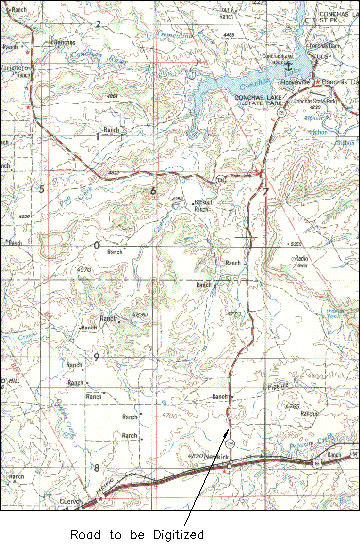

Sobre a digitalização de mapas
Digitalizar é o processo de conversão de informações gráficas com base em papel em um formato digital. Ao digitalizar um mapa, é possível utilizar os comandos de desenho para traçar os dados do mapa em papel para um arquivo DWG.
Digitalizar permite obter informações de imagens raster ou mapas em papel e inseri-las em um mapa digital.

Digitalizar objetos lineares
Os objetos lineares são objetos, tais como linhas, arcos e polilinhas.
