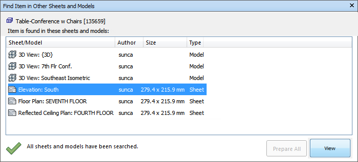

A janela Localizar itens em outras folhas e modelos é uma janela encaixável que permite pesquisar um objeto em todas as folhas ou modelos preparados no Navegador de folhas.
A legenda no topo da janela indica o objeto selecionado no momento na Scene View. O tipo de geometria é representado por um ícone junto ao nome do objeto. Os ícones são os mesmos daqueles utilizados na janela Selection Tree. Os resultados da pesquisa são exibidos na lista Sheets/Models e contêm todas as folhas/modelos do arquivo que está aberto atualmente no qual o objeto selecionado foi encontrado. Você pode classificar os resultados clicando no cabeçalho da coluna desejada. Isso alterna a ordem de classificação entre ascendente e descendente.
