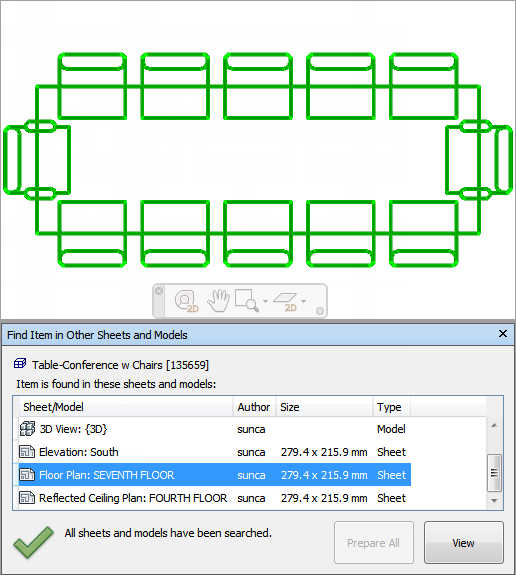

Para localizar todas as folhas e modelos que contêm o objeto selecionado
- Clique em
 na barra de Status para abrir a janela Sheet Browser.
- Clique duas vezes na folha ou no modelo com o objeto que deseja localizar em outras folhas e modelos e selecione a folha ou o modelo na Scene View.
- Clique com o botão direito do mouse no objeto e clique em Find Item in Other Sheets and Models no menu de contexto.
- Se você visualizar um ícone de status do aviso
 na janela Find Item in Other Sheets and Models, clique no botão Prepare All. Uma vez que todos os modelos/folhas tiverem sido preparados, você verá uma lista de todos os modelos/folhas que contêm o objeto.
- Selecione o modelo ou a folha na lista e clique em View para abrir. O Autodesk Navisworks aplica o zoom no objeto selecionado.
