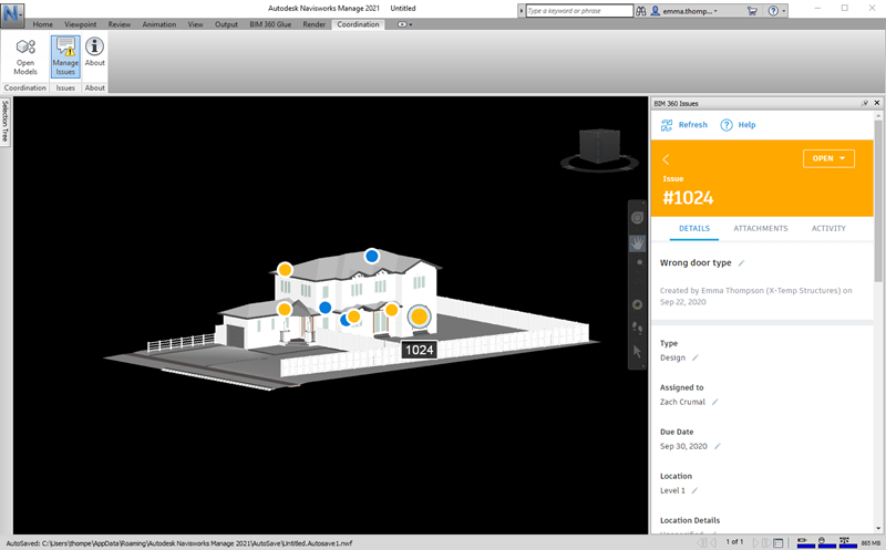

  1. Clique na guia Coordination painel Issues Manage Issues para abrir o painel Issues do BIM 360.
    Os problemas são sinalizados no modelo como pinos e listados no painel.
    Dica: Clique em Refresh no painel para carregar as alterações nos dados do problema e faça a sincronização entre o BIM 360 e o Navisworks.
  2. Para aplicar um filtro e exibir um subconjunto de problemas, use a lista suspensa Filter existente no painel para selecionar um ou mais critérios de filtro.
    Dica: É possível filtrar os problemas por tipo, status, localização, destinatário, data de vencimento, causa raiz, criador do problema e data de criação.
  3. Para determinar a ordem da lista de problemas, utilize a lista suspensa Sort.
    Dica: É possível classificar os problemas por título (A-Z ou Z-A), status (Draft to Closed ou Closed to Draft), ID (Ascending ou Descending) e data de vencimento (Old to New ou New to Old).
  4. Selecione um problema no painel ou clique em um pino no modelo.
    A vista aumenta o zoom sobre o problema do modelo, e o painel exibe seus detalhes, anexos e sua atividade.

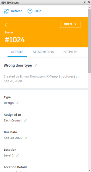

  1. No painel BIM 360 Issues, abra um problema conforme descrito acima.
  2. Utilize o menu suspenso Status para alterar o status de um problema.
    Nota: Somente os criadores de problemas, proprietários e Administradores de projetos do BIM 360 podem definir um problema como Closed.
  3. Utilize a guia Details para editar vários detalhes do problema, inclusive seu destinatário e a data de vencimento.
  4. Arraste documentos e fotos até a guia Attachments para anexá-los a um problema.
  5. Utilize a guia Activity para inserir comentários sobre o problema.
    Nota: Utilize @ para mencionar um membro do projeto em um comentário.
  6. Clique em Refresh no painel para sincronizar as edições de problemas entre o BIM 360 e o Navisworks.
  7. Clique na seta para voltar à lista de problemas.

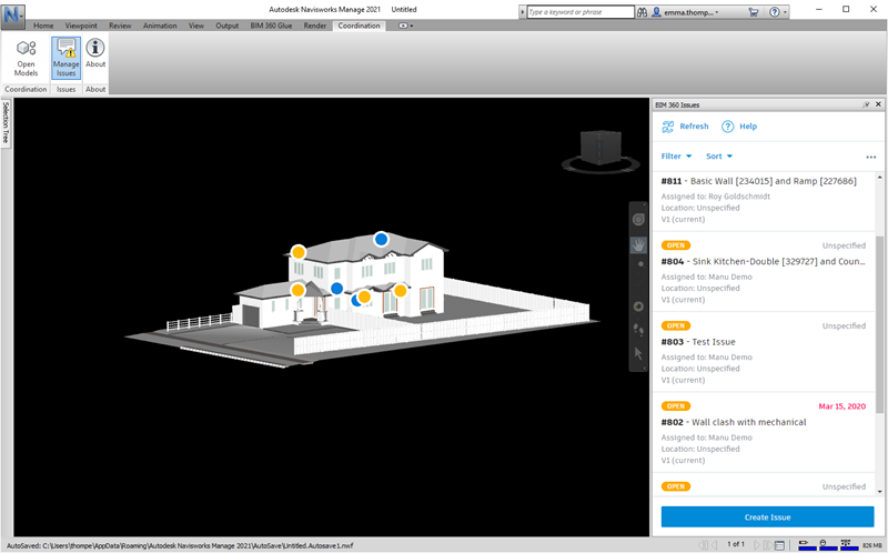

Criar problemas
  1. No painel BIM 360 Issues, clique em Create Issue.
  2. Clique em um ponto do modelo para posicionar o pino que sinaliza o problema.
  3. Especifique o tipo do problema e seu status, e insira um título.
    Dica: Por padrão, o status de um problema recém-criado é definido como Aberto. Você pode definir o status do problema como Draft antes de salvá-lo e, quando estiver pronto para atribuí-lo, mudar para Open. Somente os criadores de problemas, proprietários e Administradores de projetos do BIM 360 podem ver os problemas com o status Draft.
  4. Opcionalmente, é possível especificar um destinatário, selecionar uma data de vencimento, localização, detalhes da localização, proprietário e causa raiz, adicionar uma descrição e selecionar um impacto sobre o custo. Dependendo do tipo de problema selecionado, podem ser exibidos outros campos.
    Nota: É possível atribuir problemas a usuários, funções ou empresas. Os destinatários receberão uma notificação por e-mail e um link para o problema. As localizações são adicionadas aos projetos pelos Administradores de projetos do BIM 360. Consulte a Ajuda do BIM 360 para saber mais.
  5. Clique em Criar.
    O novo problema é exibido no painel. Clique para abri-lo e visualizar os detalhes:
  6. Clique em Refresh no painel para sincronizar o novo problema entre o Navisworks e o BIM 360.
