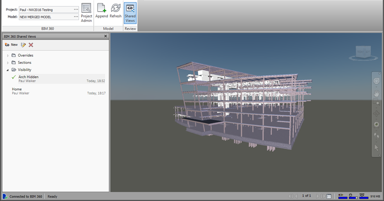

Vistas compartilhadas
Mova Vistas compartilhadas entre o BIM 360 Glue e o Navisworks. As Vistas compartilhadas são sincronizadas em tempo real.

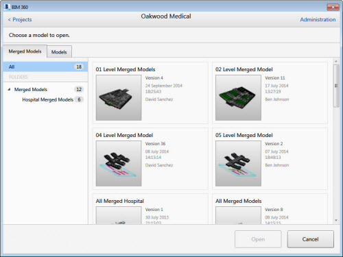

No Navisworks, os modelos ou os modelos mesclados podem ser carregados do BIM 360. Quaisquer alterações feitas nesses modelos no Navisworks podem ser salvas de volta no BIM 360 como um modelo mesclado. Essas alterações são mantidas na visualização do modelo mesclado no Navisworks e em outros clientes do Navisworks. No entanto, se você abrir o modelo mesclado no BIM 360, nem todos os dados específicos do Navisworks serão visíveis. Somente a definição de modelo agregado do Navisworks é compartilhada entre o Navisworks e o BIM 360, que consiste:
Quaisquer outros dados do Navisworks que você criar em um modelo mesclado do BIM 360 serão salvos no BIM 360, mas somente serão acessíveis aos usuários que também usam o Navisworks como o cliente do BIM 360. De forma semelhante, quaisquer outros dados do BIM 360 são visíveis somente para os clientes que o aceitam, ainda não incluindo o Navisworks.
