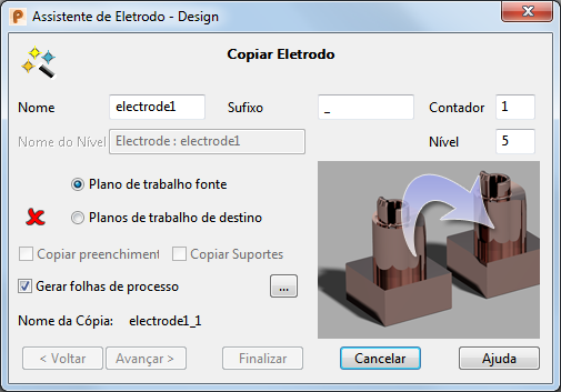

Utilize as opções nesse diálogo para criar uma cópia de um eletrodo na posição e rotação corretas para cada um dos planos de trabalho de destino.
Nome — O nome do eletrodo original.
Sufixo — A configuração padrão é cópia.
Contador — A configuração padrão é 1.
Nível — O número do nível para a cópia do eletrodo.
Nome do Nível — Se o número de nível inserido em Nível não possuir nome, um nome pode ser inserido na caixa de texto. A caixa de texto torna-se ativa quando o número de um nível sem nome é inserido em Nível.
Selecionar plano de trabalho fonte — Selecione o plano de trabalho criado no eletrodo original.
Selecionar planos de trabalho de destino — Selecione os planos de trabalho criados nas regiões idênticas de queima.
Copiar superfície de preenchimento — Esta opção está selecionada por padrão. Todas as superfícies de preenchimento que foram geradas para o eletrodo original são copiados na posição. Desmarque essa opção se não quiser copiar as superfícies de preenchimento. A configuração usada será armazenada para quando você usar Copiar Eletrodo, em seguida. Essa opção ficará inativa se não houver superfícies de preenchimento associadas ao eletrodo selecionado.
Gerar folhas de processo — Caso deseje criar folhas de processo para o eletrodo copiado, certifique-se de que essa opção esteja selecionada. Por padrão, duas folhas de processo são criadas: uma para usinagem e outra para a explosão. Se essa opção estiver selecionada, clique no botão de Reticências
para modificar as folhas de configuração usando o diálogo Controle da Folha de Configuração de Eletrodos.
Copiar Suportes — Selecione essa opção para copiar todos os suportes que foram gerados para o eletrodo original com o eletrodo selecionado. Essa opção estará inativa caso não existam suportes associados ao eletrodo selecionado. A opção está inativa por padrão, mas a última configuração utilizada será usada como a configuração padrão quando você utilizar Copiar Eletrodo novamente.
Copiar Nome — A cópia do eletrodo receberá o nome:
<Nome><Sufixo><Contador>
Se o eletrodo original era chamado eletrodo_exemplo, a cópia será chamada eletrodo_exemplo cópia1.
As três porções do nome podem ser alteradas conforme necessário. A única condição é a de que o nome resultante deve ser exclusivo. Se não for, o Contador será automaticamente incrementado até que um nome exclusivo seja formado.
Avançar — Exibe a página Opções de Exportação do Assistente de Eletrodo - Design.
Finalizar — Caso nenhuma opção de exportação seja necessária, clique em Finalizar para criar uma cópia do eletrodo na posição e orientação corretas para cada um dos planos de trabalho de destino. Em modelo de arames, as cópias são sombreadas em cinza.
