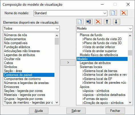

Clique em (Configuração) para editar todas as configurações de um modelo selecionado na lista de modelos da caixa de diálogo Exibir.
Clique em Novo para começar a definir um novo modelo. Observe as seguintes alterações no modelo.
Os dois painéis na parte central da caixa de diálogo definem os parâmetros de um novo modelo ou modificam os parâmetros de um modelo existente.
Os elementos disponíveis da vista contêm todas as categorias que são indicadas em azul na caixa de diálogo Exibir. Clique em > para mover as categorias selecionadas para o painel direito, que contém os parâmetros do modelo atualmente definido/modificado. Uma exibição em árvore de grupos e objetos pertencentes a grupos individuais é criada no painel direito. Os elementos transferidos do painel esquerdo para o direito são colocados no grupo atualmente realçado.
Ao criar uma árvore de grupos de exibição, as seguintes ferramentas serão usadas.
– Cria um grupo.
– Exclui um grupo principal, um grupo em azul ou um elemento do grupo (em branco).
– Altera o nome de um grupo principal (não disponível para elementos de grupo).
– Move um elemento, grupo ou subgrupo realçado para cima na lista.
– Move um elemento, grupo ou subgrupo realçado para baixo na lista.
Um modelo definido pode ser salvo e fica disponível na lista da caixa de diálogo Exibir.
