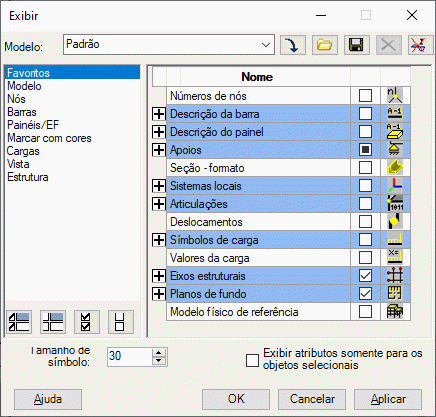

Exibir atributo
A caixa de diálogo Exibir atributo seleciona os atributos de estrutura a serem apresentados na tela. A caixa de diálogo somente será exibida se o componente .NET estiver instalado.
Um modelo será exibido quando selecionado na lista disponível na parte superior da caixa de diálogo.
As seguintes ferramentas estão disponíveis na parte superior da caixa de diálogo.
– Carrega um modelo selecionado com suas configurações.
– Abre a caixa de diálogo para o gerenciamento de modelos de exibição.
– Salva as configurações em um modelo selecionado.
– Exclui um modelo selecionado na lista.
– Abre outra caixa de diálogo para permitir o seguinte.
A parte central da caixa de diálogo tem dois painéis:
Linhas marcadas em azul indicam itens a serem exibidos. As linhas marcadas em branco podem incluir subgrupos de linhas azuis.
Nota: As linhas brancas são atribuídas permanentemente às linhas marcadas em azul e não podem ser transferidas para outros grupos (elas podem ser transferidas dentro de um determinado grupo).
Categorias (marcadas com linhas azuis):
  1. Ativação/desativação
    Desativação – Seleciona todos os grupos marcados em branco, pertencentes a essa categoria
    Ativação – Seleciona todos os grupos marcados em branco, que pertencem diretamente a uma categoria selecionada
  2. Classificação
    Após clicar em uma coluna, ela é classificada pelo conteúdo fornecido.
    Alfabeticamente (Nome).
    Opções selecionadas (Exibir).
    Classificar por opções selecionadas é uma operação única, repetida ao clicar no cabeçalho da coluna.
Na parte inferior da caixa de diálogo, existem as seguintes opções.
