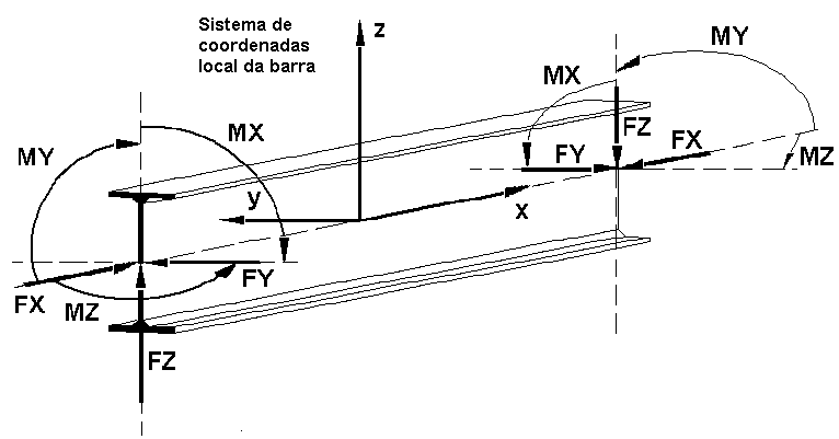

A convenção de sinais para elementos de barra é baseada na convenção usada para as forças de seção. As forças de seção apresentam o mesmo sinal se produzirem o mesmo resultado no final de uma barra que o resultado produzido por forças nodais positivas aplicadas no nó inicial da barra. Essas forças são aquelas cuja direção está em conformidade com a direção dos eixos do sistema de coordenadas local. Portanto, as forças de compressão são positivas, enquanto as forças de tensão são negativas. Os momentos fletores positivos MY produzem tensão nas fibras de vigas que estejam localizadas no lado negativo do eixo de coordenadas local z. Os momentos fletores positivos MZ produzem tensão nas fibras de vigas que estejam localizadas no lado positivo do eixo de coordenadas local y.
Nota: Para estruturas 2D (barras 2D), os sinais de forças internas são especificados em relação ao sistema de coordenadas local padrão, original de uma barra. Os sinais de forças NÃO são alterados quando o sistema de coordenadas é rotacionado por um ângulo GAMA.
Direções positivas de forças e momentos:
