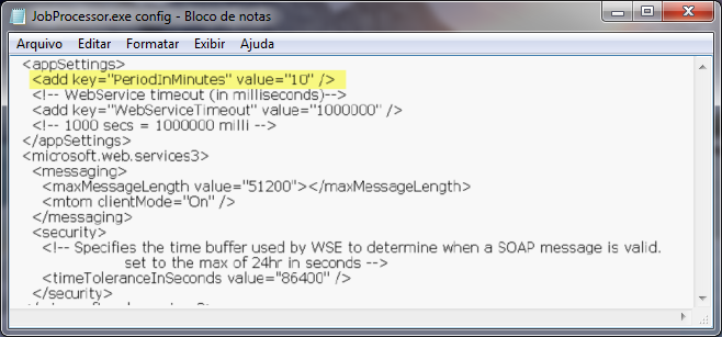

  1. Navegue para o diretório <install dir>\Autodesk\Vault [edição]\Explorer\ e abra o arquivo JobProcessor.exe.config com o Bloco de notas.
  2. Localize a seção appSettings
  3. Edite a linha que possui <add key="PeriodInMinutes value="10"/> para o tempo desejado. O tempo pode ser definido para um valor fracionário, como 0,1 para 6 segundos ou 1,5 para 90 segundos.
    Nota: Definir esse valor abaixo de um minuto irá afetar o desempenho de todo o sistema. Valores maiores são recomendados.
  4. Salve o arquivo e reinicie o Job Processor.
