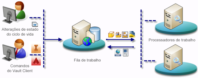

Componentes do servidor de trabalho
O Servidor de trabalho consiste em dois componentes:
  1. Fila de trabalho - Uma lista ou fila de tarefas enviada por clientes (Inventor, AutoCAD, Vault , Autoloader) aguardando ser processada. Essa fila é armazenada e gerenciada pelo Vault Server.
  2. Processador de trabalho - é um aplicativo independente que reserva trabalhos em fila e os remove do servidor de trabalho para processá-los. Como o processador de trabalhos é instalado com o cliente do Vault, você pode usar qualquer estação de trabalho que tenha o Autodesk Vault Workgroup e Professional para processar trabalhos.

Funcionamento
Os trabalhos são enviados para o Servidor de trabalho quando:
