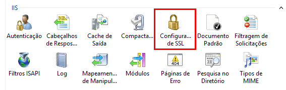

  5. Selecione o diretório virtual AutodeskDM Serviços e clique duas vezes no botão Configurações de SSL.
  6. Na página Configurações de SSL, desmarque a opção Exigir SSL.
