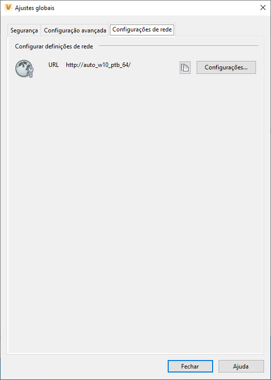

Acessar a guia Configurações de rede na caixa de diálogo Configurações globais
Visualize a configuração de rede e configure o SSL para comunicação segura na guia Configurações de rede da caixa de diálogo Configurações globais.
  1. No ADMS Console, selecione Ferramentas Administração.
  2. Na caixa de diálogo Configurações globais, selecione a guia Configurações de rede.
  3. A guia Configurações de rede exibe um URL do servidor usado para conexão com o cliente do Vault.
    O URL inclui o seguinte:
    • Protocolo (http/https)
    • Nome de host
    • Número da porta - Não visível no URL se a porta padrão estiver configurada. Se a porta configurada for diferente da porta padrão (80), o número da porta virá após o nome do host, separado por dois-pontos. Por exemplo, <nome do host>:81).
  4. Clique no botão Copiar para copiar o URL para a área de transferência.
  5. Uma mensagem de erro será exibida se o sistema local não puder estabelecer uma conexão. Clique duas vezes na mensagem de erro para copiar a mensagem para a área de transferência.
  6. Clique em Configurações para configurar ou modificar a configuração de rede.
Nota: Com a implementação de novas configurações SSL para otimizar a conexão SSL, nenhuma modificação baseada em configuração herdada tem suporte. O botão Configurações está desativado neste caso. Se você deseja modificar sua conexão SSL ao usar a funcionalidade SSL aprimorada, será necessário redefinir manualmente as configurações de SSL herdadas. Consulte Redefinir configurações de SSL herdadas para obter mais informações.

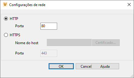

Definir as configurações de rede
Na caixa de diálogo Configurações de rede, defina as configurações de rede para acessar o servidor do Vault.
Acessar o servidor do Vault por HTTP
  1. Selecione HTTP para acessar o servidor do Vault por http.
  2. Edite o número da porta se desejar definir uma porta diferente para a conexão. A porta padrão é 80.
Acessar o servidor do Vault por HTTPS
  1. Selecione HTTPS para acessar o servidor do Vault por https.
  2. Clique em Certificado para configurar SSL com um novo certificado.
    1. Na caixa de diálogo Selecionar um certificado, selecione o certificado SSL em uma lista de certificados confiáveis.
      Nota: Selecione somente um certificado para ativar a conexão SSL. Não é permitido selecionar vários certificados.
    2. Clique em Visualizar certificado para visualizar os detalhes do certificado.
  3. Selecione o nome do host.
  4. Edite o número da porta se desejar definir uma porta SSL diferente para a conexão. A porta padrão é 443.
  5. Clique em OK.
