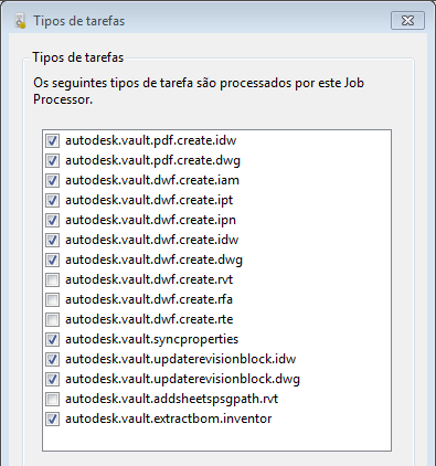

É possível visualizar os tipos de trabalho que o Job Processor manipula acessando a caixa de diálogo Tipos de trabalho.
Acessar a caixa de diálogo Tipos de trabalho
Os tipos de trabalho que uma estação de trabalho pode processar são indicados por uma marca de seleção na caixa de diálogo Tipos de trabalho.
