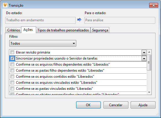

    Há quatro opções na caixa de diálogo Transição: Critérios, Ações, Tipos de trabalhos personalizadas e Segurança.
  6. Selecione a guia Ações.
  7. Selecione a caixa de seleção para Sincronizar propriedades e atualizar a visualização usando o Servidor de tarefas na lista de Ações disponíveis.
    Caso essa opção não esteja listada, clique na seta suspensa para Sincronizar as propriedades usando o Servidor de tarefas e selecione Sincronizar as propriedades e atualizar a vista usando o Servidor de tarefas na lista suspensa.
    Nota: Selecionar esta opção na lista não seleciona automaticamente a caixa de seleção. Lembre-se de também selecionar a caixa de seleção junto à opção.
  8. Clique em Ok para salvar as alterações.
