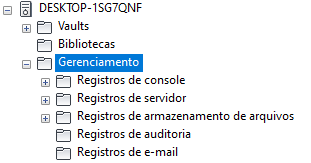

Registros
Acesse os arquivos de registro de console, servidor, armazenamento de arquivos, auditoria e e-mail na pasta Gerenciamento.
Cada subárvore lista os seis arquivos de registro mais recentes para o grupo de registro.
É possível pesquisar registros, acessar a pasta de origem, consultar registros adicionais e exportar registros.
