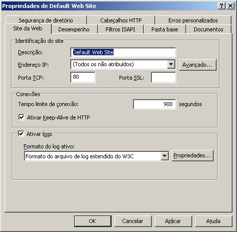

O formato do arquivo de registro Estendido W3C é o arquivo de registro padrão para o IIS. Esse é um formato ASCII personalizável com base em texto. É possível utilizar o Gerente IIS para selecionar os campos a serem incluídos no arquivo de registro.
[Formato de arquivo de registro W3C estendido]

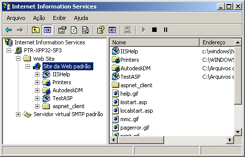

  1. No Gerente do IIS, expanda o computador local, expanda a pasta de sites, selecione Site padrão e clique duas vezes em Log na Vista de recursos.
  2. Na Vista de ações, selecione a opção Ativar (se já não estiver selecionada).

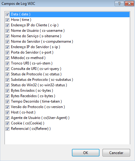

  3. Na seção "Arquivo de registro" da página "Log", em "Formato", selecione W3C e clique em "Selecionar campos..."
    ANTES
    Nota: Antes de alterar as propriedades estendidas, copie ou tire fotos das propriedades atuais do W3C selecionado caso deseje voltar para o estado original no futuro

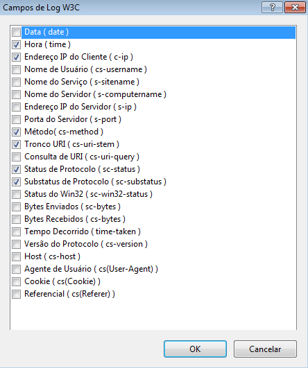

  4. Na guia Avançado, selecione o registro TODOS.
    DEPOIS
  5. Clique em OK e feche o Gerente IIS.

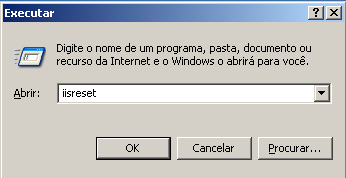

  6. A partir do menu inicial do Windows, selecione Executar. Tipo: iisreset e então clique em OK para reiniciar o IIS.
