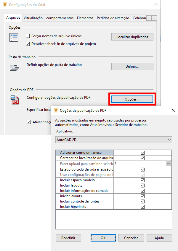

Configurar opções de publicação de PDF
Selecione as configurações para impressão em PDF do AutoCAD 2D e do Inventor 2D.
Nota: Você precisa ter acesso administrativo para realizar essas tarefas.
  1. Clique em Ferramentas > Administração > Configurações do Vault.
  2. Em Opções de PDF, clique no botão Opções para iniciar a caixa de diálogo Opções de PDF e defina as configurações de publicação de PDF.
  3. Selecione um aplicativo e verifique as configurações desejadas.
  4. Marque a caixa Ativar criação manual de PDF para poder criar um PDF sem passar pela alteração de estado de ciclo de vida de arquivos 2D. O comando Criar PDF está disponível na barra de ferramentas, no menu de contexto e no menu Ações.
