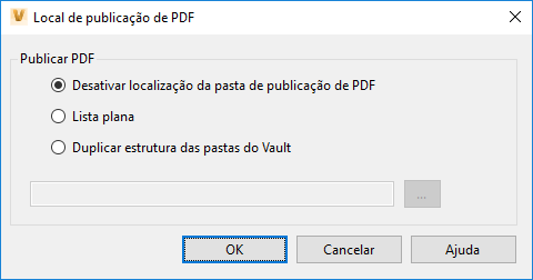

  3. No área Opções de PDF, clique em Definir... para abrir a caixa de diálogo Localização de publicação de PDF.
  4. Na caixa de diálogo Localização de publicação de PDF, selecione a opção desejada:
    1. Desativar localização da pasta de publicação de PDF: desativa a publicação de arquivos PDF localmente. Os arquivos PDF gerados automaticamente ainda podem ser criados no cliente do Vault.
    2. Lista plana: selecione para armazenar todos os arquivos PDF em uma única pasta no computador local.
    3. Duplicar estrutura das pastas do Vault: selecione para armazenar cópias locais dos arquivos em uma estrutura de pastas que duplica a estrutura usada no cliente do Vault.
  5. Se você selecionar Lista plana ou Duplicar estrutura das pastas do Vault, clique no botão Procurar e selecione uma pasta de rede compartilhada que pode ser acessada por todos os usuários.
  6. Clique em OK.
