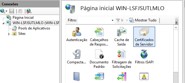

  1. Selecione o nó do servidor na vista em árvore e clique duas vezes no recurso de Certificados de servidor na vista de lista.

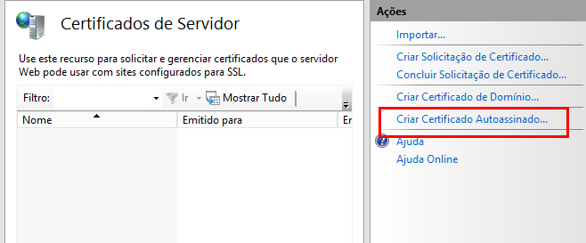

  2. No painel Ações, clique em Criar certificado autoassinado...

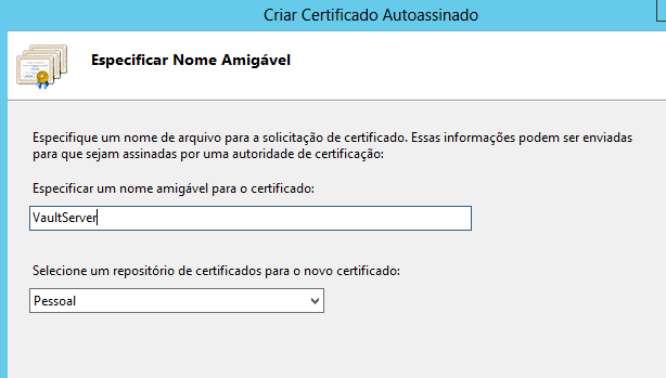

  3. Insira um nome amigável e clique em OK.
  4. Depois que é criado o certificado, verifique se ele está instalado no armazenamento do computador cliente para acessar o servidor do Vault.
