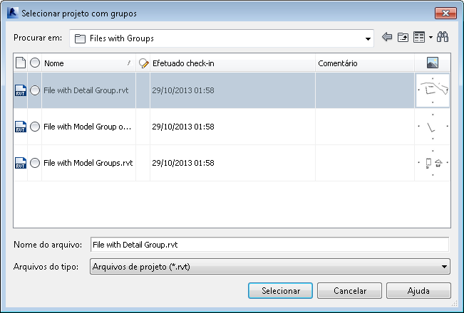

    A caixa de diálogo Selecionar projeto com grupos é aberta.
  3. Selecione um arquivo .rvt e clique em Selecionar para ver quais grupos estão disponíveis.

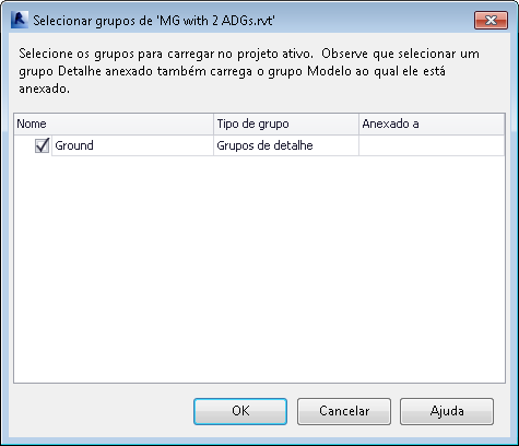

    Regras para selecionar grupos
      Ao contrário do que ocorre no Revit, é possível selecionar quais grupos são carregados no Vault.
    • Se um grupo pai for selecionado, todos os grupos filhos serão selecionados automaticamente para serem carregados.
    • Se um grupo filho for desmarcado, o grupo pai será desmarcado automaticamente e também não será carregado.
    • Se um arquivo tiver um tipo de grupo de detalhes anexado, e se esse grupo for selecionado, todos os arquivos filhos serão carregados, bem como o grupo modelo.
    • Os grupos poderão ter o mesmo nome em um arquivo somente se forem tipos de grupo diferentes.
  4. Selecione um ou mais grupos a serem carregados e clique em OK para carregar uma instância dos grupos selecionados no projeto Revit atual.
