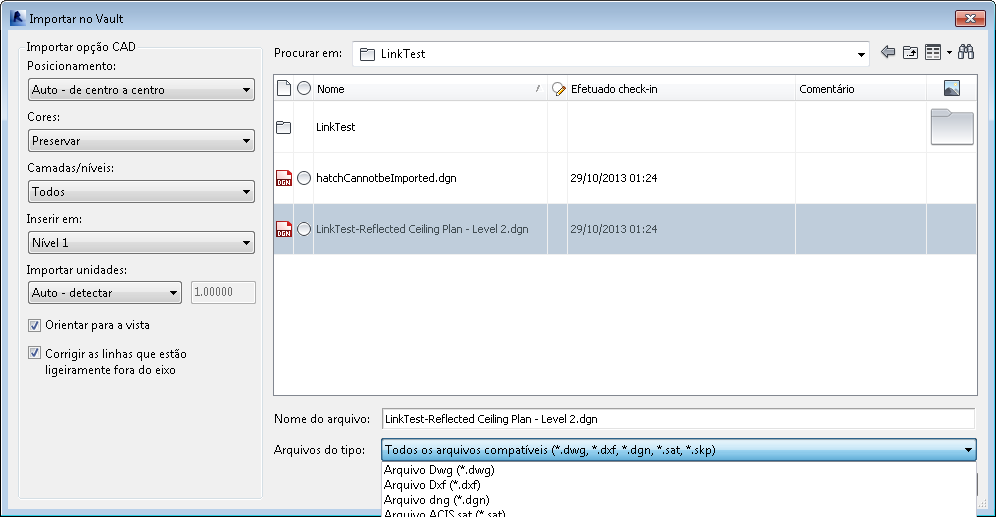

A caixa de diálogo Importar do Vault
É possível selecionar um arquivo no Vault para ser importado ao projeto atual do Revit. Também é possível especificar as opções de posição para o arquivo importado na caixa de diálogo Importar do Vault.

Opções de posição
    É possível selecionar uma preferência de posição quando você importa um arquivo no projeto atual do Revit.
    A tabela a seguir descreve as opções de posicionamento disponíveis para seleção. Consulte Opções de importação e de vínculo para formatos CAD e modelos do Revit para obter mais informações.
