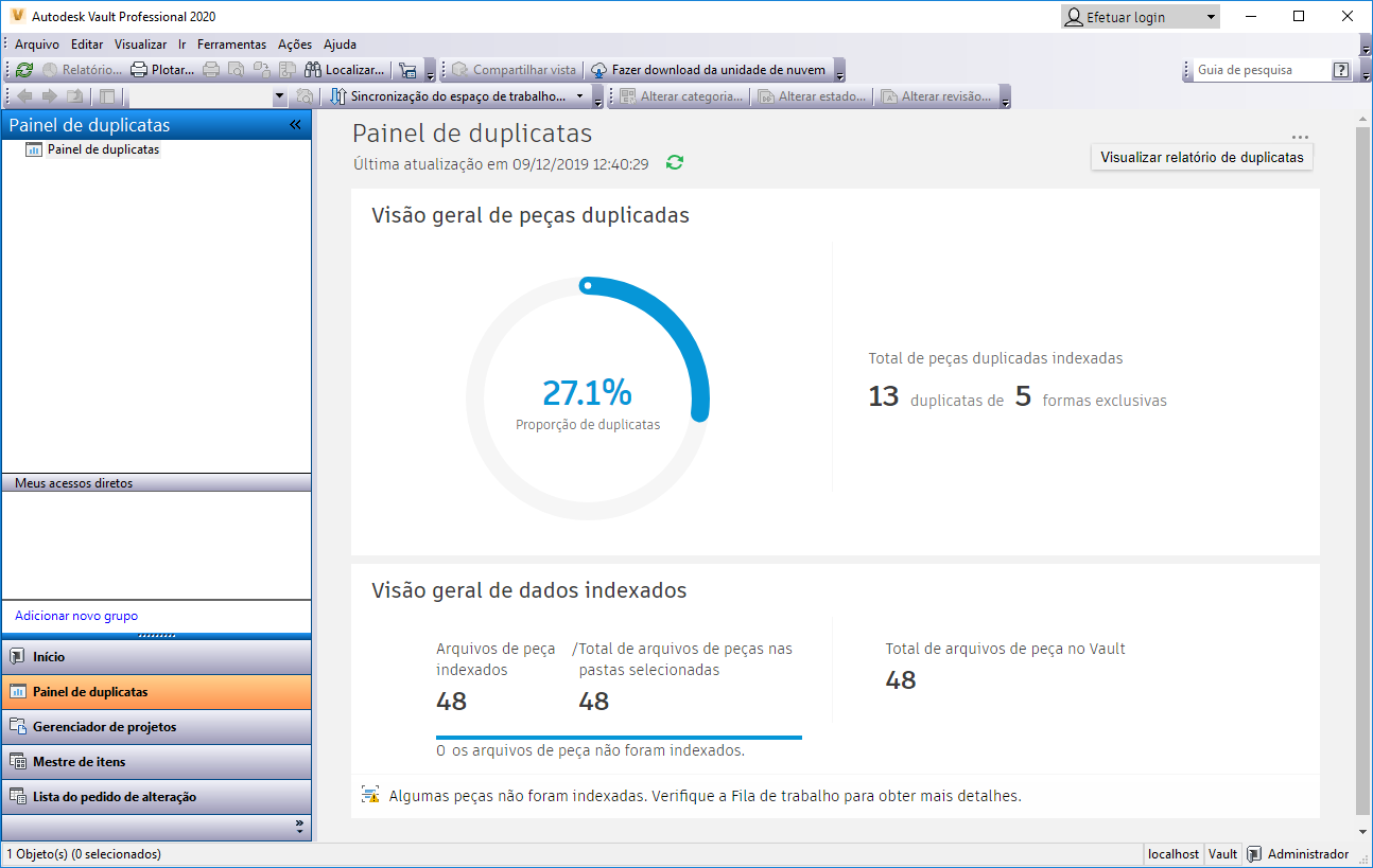

Visualizar dados usando o Painel de duplicatas
Use o painel para visualizar o status de peças duplicadas e indexadas.
Dados são disponibilizados quando as pastas especificadas na caixa de diálogo Configurações da pesquisa de duplicatas são indexadas.
  1. Para acessar o painel, clique em Painel de duplicatas no painel de navegação do cliente do Vault.
  2. Revise os dados sobre peças duplicadas e indexadas.
  3. Clique em para atualizar os dados no Painel de duplicatas.
Visualizar relatório de duplicatas
Clique para exibir o relatório de peças duplicadas. É possível exportar o relatório para formato Excel, PDF ou Word.
Visão geral de duplicatas
Exibe uma visão geral das peças indexadas.
Total de duplicatas indexadas
Mostra quantas peças duplicadas com a mesma forma existem na pasta especificada.
Visão geral de dados indexados
Arquivos de peça indexados
Número de arquivos de peça do Inventor já indexados contidos na pasta especificada.
Total de arquivos de peça a serem indexados
Número de arquivos de peça do Inventor a serem indexados contidos nas pastas especificadas
Total de arquivos de peça no Vault
Exibe o número total de arquivos de peça do Inventor contidos no Vault.
Proporção de duplicatas
Representa o número de peças duplicadas dividido pelo número total de arquivos de peça contidos na pasta especificada.
Visualizar relatório de peças duplicadas
  1. Clique em Visualizar relatório de duplicatas na parte superior direita do Painel de duplicatas. É exibido um relatório mostrando grupos e peças duplicados. É possível exportar o relatório para o formato Excel, PDF ou Word.
