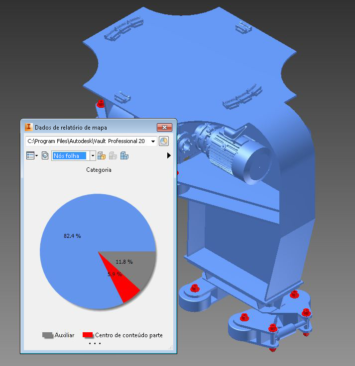

O recurso de Mapeamento de dados permite avaliar com facilidade dados importantes de negócio para seu modelo. Os dados de relatório são mapeados ao modelo para fornecer saída visual da correlação entre os resultados do relatório e o modelo aberto.
Ao mapear o relatório ao modelo este é colorido para que coincida com os elementos da tabela. Toda a tabela pode ser mapeada ao modelo, ou é possível selecionar quais elementos da tabela deseja mapear.
A tabela que aparece no controle do relatório resume os valores do modelo aberto. No entanto, é possível que os dados mapeados ao modelo exibam resultados diferentes, dependendo do nível da hierarquia incluída no modelo. Você pode especificar o nível no qual será aplicado o mapeamento de dados a partir de três opções:
