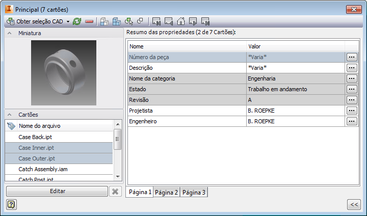

O recurso Cartões de dados fornece um prático resumo dos metadados atribuídos à um arquivo ou grupo de arquivos através de um ponto de acesso único. Com os cartões de dados, é possível determinar o status do Vault de um arquivo, visualizar uma miniatura do arquivo e revisar e modificar as informações de propriedades sem sair do aplicativo do Inventor.
Quando uma peça é selecionada na tela de CAD ou na lista do navegador do Modelo ou Vault, a peça é realçada na tela e na lista e o cartão de dados é atualizado automaticamente para exibir a informação relevante dessa peça.
Nota: Se você seleciona várias peças na lista do navegador, as peças correspondentes são selecionadas na tela de CAD mas o cartão de dados não é atualizado. Consulte o tópico sobre Trabalhar com conjunto de cartões para obter mais informações sobre a atualização de vários cartões de dados.
Da mesma forma, se um cartão de dados é selecionado no conjunto de cartões, a peça é selecionada na tela de CAD e na lista do navegador do Modelo ou do Vault.
Conjunto de cartões
Os cartões de dados podem ser exibidos como um cartão individual ou agrupadas em conjunto de cartões para referenciar mais rápido vários arquivos. Os cartões de dados também têm duas vistas: uma vista em miniatura e uma vista completa do cartão de dados.

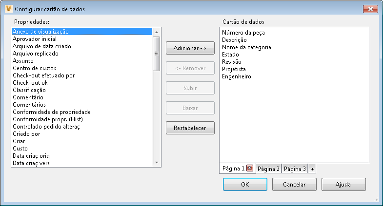

Administração do cartão de dados
Os administradores podem configurar o layout do cartão de dados determinando o número de páginas que utiliza um cartão de dados e as propriedades que são exibidas para obter uma experiência de gerenciamento personalizada. A caixa de diálogo Configuração do cartão de dados é acessada através da guia Comportamentos da caixa de diálogo Configurações do Vault no Autodesk Vault Client.
